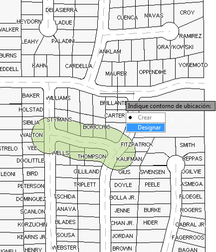

  3. En el cuadro de diálogo Crear consulta, haga clic en Localizar en el mapa y seleccione Tocar cualquier parte dePolígono.
  4. En la solicitud Indique contorno de ubicación, haga clic en Designar.
    Haga clic en Seleccionar en la solicitud. Haga clic en el búfer para designarlo como condición de ubicación.
  5. En la solicitud "Designe objeto", haga clic en el polígono de búfer.
  6. En el cuadro de diálogo Crear consulta, haga clic en Aceptar.
AutoCAD Map 3D filtra las parcelas para mostrar solo las que coinciden con la consulta del búfer que ha definido.
En el mapa solo aparecen las parcelas que coinciden con los criterios de filtrado.
