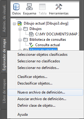

  2. Cambie al Explorador de mapa del Panel de tareas.
  3. Haga clic con el botón derecho en Clases de objetos y haga clic en Nuevo archivo de definición.
    Crear el archivo de definición de clase de objeto.
    Nota: Si aparece un mensaje de error, no ha iniciado sesión como usuario que pueda definir las clases de objetos. Véase Ejercicio 2: Configuración de los privilegios de usuario.
  4. Asigne un nombre y guarde el archivo de definición en una ubicación adecuada.
    Por ejemplo, desplácese hasta la carpeta en la que ha copiado los archivos de aprendizaje. Denomine el archivo de definición MyDefinition.xml.
  5. Vuelva a hacer clic con el botón derecho en Clases de objetos y haga clic en Asociar archivo de definición. Especifique el archivo de definición que ha creado.
    Las clases de objetos que ha definido ahora se guardan en el nuevo archivo de definición.
