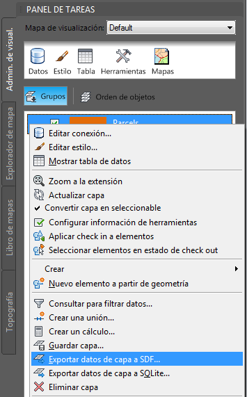

  1. En el Administrador de visualización, haga clic con el botón derecho en la capa Parcels y haga clic en Exportar datos de capa a SDF.
    Guardar la capa en un nuevo archivo SDF para hacer que los atributos unidos estén disponibles para su edición.

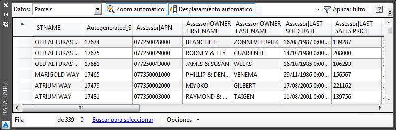

  6. En el Administrador de visualización, seleccione la capa Parcels del nuevo archivo SDF y haga clic en Tabla.
  7. En la Tabla de datos, desplácese a la derecha.
    Las propiedades unidas ya no aparecen en gris. Ahora son propiedades nativas del nuevo archivo SDF.
