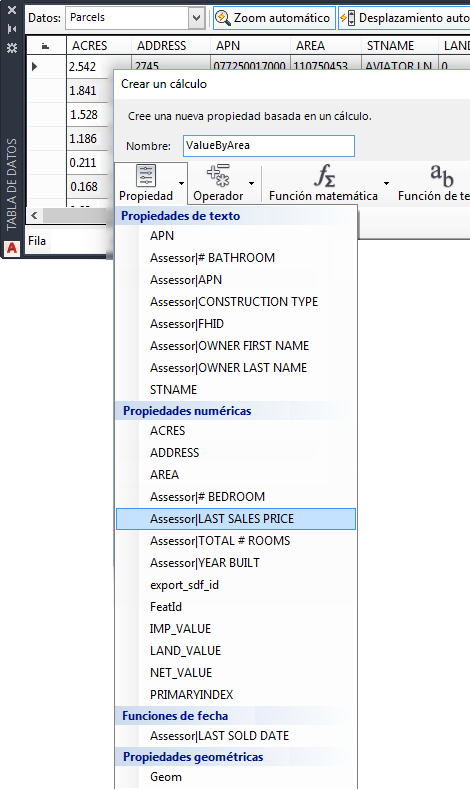

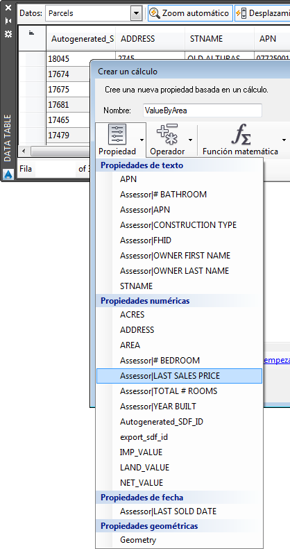

  3. En el cuadro de diálogo Crear un cálculo, asigne a la propiedad calculada el nombre "ValueByArea".
  4. Haga clic en Propiedad. En Propiedades numéricas, seleccione "Assessor|LAST SALES PRICE".

  7. Mantenga el cursor dentro del paréntesis, donde se ve el texto "propiedad de geometría". En la información de herramientas que se muestra, haga clic en la opción para escribir una propiedad.
  8. En la lista Propiedades, seleccione Geom (en la parte inferior de la lista).
    Todos los elementos espaciales incluyen una propiedad de geometría que se puede utilizar para calcular el área o la longitud.
