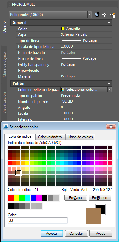

  4. Haga clic con el botón derecho en cualquiera de las parcelas seleccionadas y haga clic en Propiedades.
  5. En la paleta Propiedades, haga clic en el campo Color de relleno de patrón (en Patrón en la ficha Diseño) y seleccione un color diferente.
    Cambiar el color de relleno de todos los objetos de la clase de objeto Parcels mediante la paleta Propiedades.
  6. Cuando se le solicite guardar los cambios en el conjunto de modificación, haga clic en para cambiar el color de la parcela en el archivo original. Haga clic en No para cambiarlo solo en el mapa actual.
