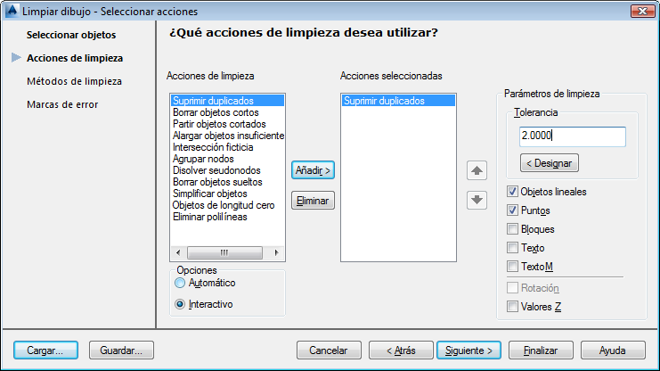

Si los puntos finales de las líneas o la geometría se incluyen en una tolerancia específica, se considerarán duplicados. Puede que no los duplicados no se vean incluso con el zoom ampliado. La opción Limpiar dibujo puede encontrar dichos ejemplares y usted decidirá si quiere suprimirlos o no. En este ejercicio limpiará un mapa de calles suprimiendo los objetos duplicados.

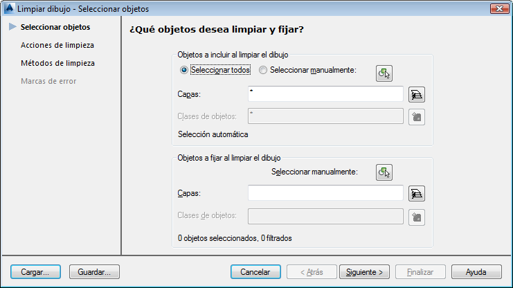

Para suprimir los duplicados
. Find
Seleccionar todos los objetos que se deseen incluir en la operación de limpieza.
Todos los objetos incluidos en dos unidades de dibujo de los demás se consideran duplicados. AutoCAD Map 3D no utiliza un sistema predefinido de unidades de medida como metros o pulgadas. Por ejemplo, una distancia de una unidad puede representar un centímetro, un pie o una milla en unidades reales.
Cada operación tiene sus propios parámetros.

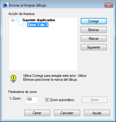

La opción Limpiar dibujo localiza los errores en el dibujo y muestra el cuadro de diálogo Errores al limpiar dibujo. El cuadro de diálogo agrupa los errores por tipos. Suprimir duplicados se resalta.
Para revisar los errores antes de corregirlos, expandir Suprimir duplicados. Para corregir todos los duplicados de una vez sin revisarlos, seleccionar Suprimir duplicados sin expandirlo y hacer clic en Corregir todos.
En el mapa, el primer error muestra un marcador temporal de manera que puede encontrarlo fácilmente.
