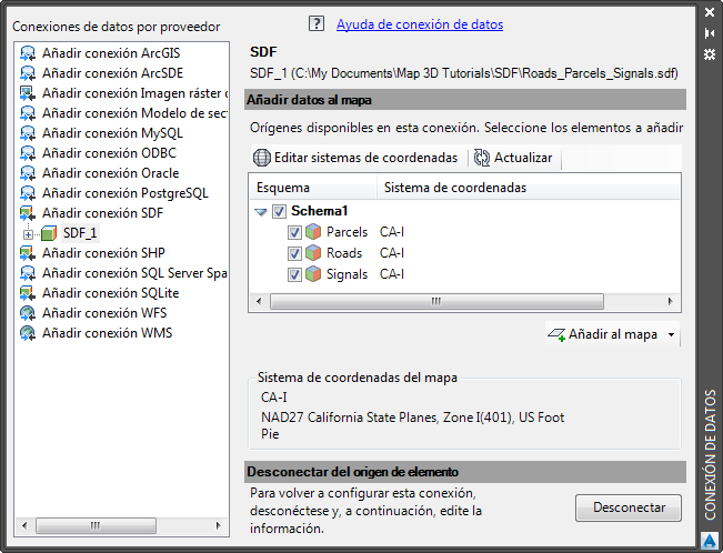

- En la ventana Conexión de datos, realice las siguientes acciones:
- En Conexiones de datos por proveedor, haga clic en Añadir conexión SDF.
- Para Archivo de origen, haga clic en el icono de archivo junto al campo.
- Desplácese al archivo SDF que ha creado en el Ejercicio 1: Exportación de clases de objetos a SDF.
- Seleccione el archivo y haga clic en Abrir.
- Haga clic en Conectar.
Especificar el archivo al que se desea conectar.
- En Añadir datos al mapa, seleccione las tres clases de elementos.
Seleccionar las clases de elementos y añadirlas al mapa.
- Haga clic en Añadir al mapa.
- Cierre la ventana Conexión de datos.
