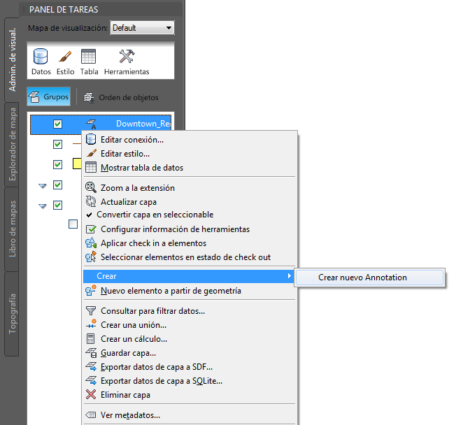

  1. En el Administrador de visualización, haga clic con el botón derecho en la capa Downtown Redding. Haga clic en CrearCrear nueva anotación.
    Cada anotación es un "ejemplar de texto". Puede añadir varios ejemplares de texto a una capa de texto. Cuando más adelante conecte con la capa de texto, todos los ejemplares de texto se insertan en el mapa.

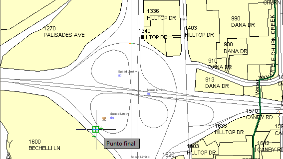

  2. Haga clic en el mapa, en el espacio en blanco que figura justo debajo del trébol del centro de la ciudad.
    Haga clic en la ubicación donde desea el texto anclado.

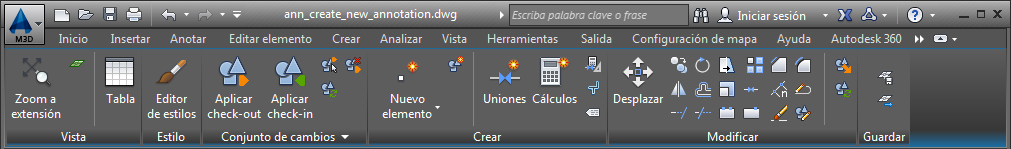

  4. Haga clic en la ficha Capa de textogrupo Conjunto de cambiosAplicar check-in.
    Puesto que la capa de texto es un banco de datos, aplique un check-in a los cambios realizados para que estén disponibles en otros mapas.
    Si desea cambiar cualquier ejemplar de texto en esta capa de texto (el contenido o el formato), aplique el check-in de nuevo. Al aplicar check-in a los datos las actualizaciones de datos del banco de datos con las últimas modificaciones.

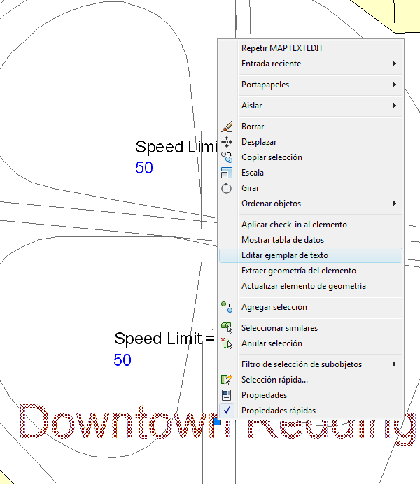

  5. Para cambiar el contenido de la capa de texto, selecciónela en el mapa.
  6. Haga clic con el botón derecho en el texto y elija Editar ejemplar de texto.
    Haga clic en el ejemplar de texto “Downtown Redding”, haga clic con el botón derecho y haga clic en Editar ejemplar de texto.
