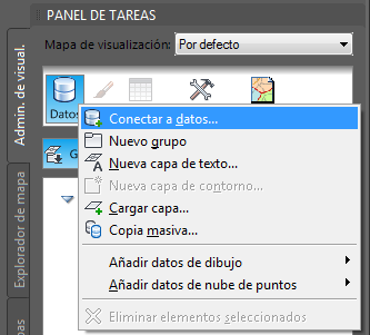

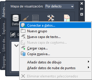

  2. En el Administrador de visualización, haga clic en DatosConectar a datos.
    Conecte con el banco de datos que contiene los contornos de la ciudad de Redding.

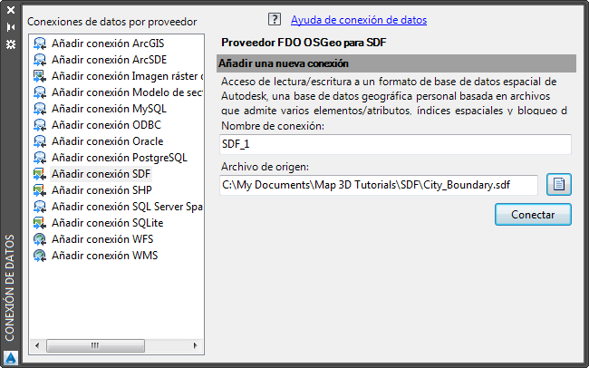

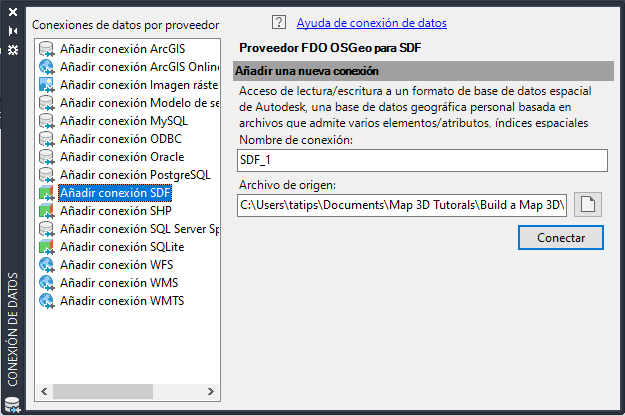

  3. En Conexiones de datos por proveedor, seleccione Añadir conexión SDF.
  4. En Archivo de origen, haga clic en el botón de exploración y desplácese al archivo CITY_BOUNDARY.SDF.
    Seleccione el proveedor SDF y desplácese al archivo de muestra, CITY_BOUNDARY.SDF.
  5. Haga clic en Conectar y, a continuación, haga clic en Añadir al mapa.

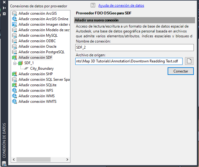

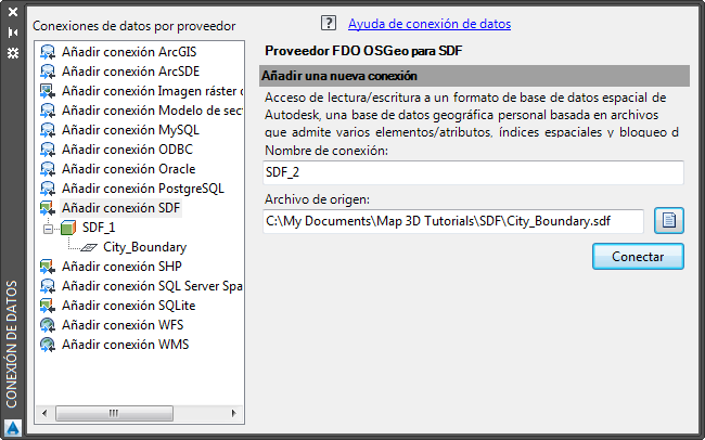

  6. Con la ventana Conexión de datos abierta, en Conexiones de datos por proveedor, vuelva a seleccionar Añadir conexión SDF.
  7. En Archivo de origen, haga clic en el botón de exploración y desplácese al archivo Downtown Redding Text que creó en los ejercicios anteriores.
  8. Haga clic en Conectar y, a continuación, haga clic en Añadir al mapa.
