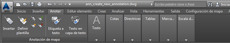

  3. Haga clic en AnotarAnotación de mapaDefinir plantilla.
    Haga clic en la ficha Anotar de la cinta de opciones para ver las opciones de Anotación de mapa.

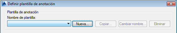

  4. En el cuadro de diálogo Definir plantilla de anotación, en Plantilla de anotación haga clic en Nueva.
    El resto de las opciones de este cuadro de diálogo no están disponibles porque aún no existe ninguna plantilla de anotación. El cuadro de diálogo vuelve a mostrarse cuando cree y guarde la plantilla de anotación.

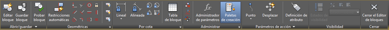

  6. Haga clic en Editor de bloquesAnotaciónEditar texto de anotación.
    También puede introducir el comando MAPANNTEXT.

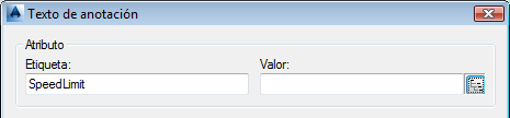

  8. En el cuadro de diálogo Texto de anotación, realice las siguientes acciones:

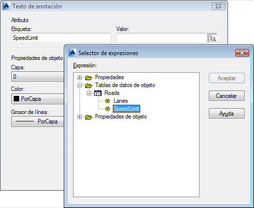

    • En el área Atributo, en Etiqueta, introduzca SpeedLimit.
    • En Valor, haga clic en el botón del Constructor de expresiones.
      El botón del Constructor de expresiones figura a la derecha del campo Valor.
  9. En el cuadro de diálogo Selector de expresiones, realice las siguientes acciones:
    • Expanda Datos de objeto y Roads.
      Expanda los nodos Datos de objeto hasta que vea SpeedLimit.
    • Haga clic en SpeedLimit.
    • Haga clic en Aceptar.

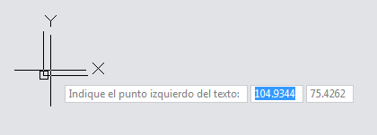

  11. En la ventana Editor de bloques, compruebe que los ejes X e Y se encuentran en el punto 0,0.
    Compruebe la ubicación de los marcadores de los ejes colocando el cursor sobre su punto de intersección y observando la esquina inferior izquierda de la ventana.
    0,0 representa al punto de anclaje en el objeto. El bloque de anotación se desfasará del objeto de acuerdo con la distancia existente entre el punto de intersección del bloque y 0,0.
    Si el eje no está en 0,0, selecciónelo y arrástrelo hasta que esté.
    Una vez que los puntos de los ejes estén alineados en 0,0, haga clic en las proximidades del punto donde se encuentran los ejes x e y, pero no sobre él. Pulse Intro.
    Haga clic en el punto en el que debería empezar la anotación.

  13. Haga clic en Editor de bloquesAbrir/guardarGuardar bloque.
  14. Haga clic en Editor de bloquesCerrarCerrar el Editor de bloques.
