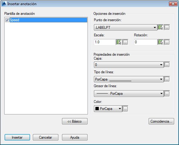

  3. En el cuadro de diálogo Insertar anotación, en Plantilla de anotación, seleccione la casilla de verificación Speed.
    Cualquier otra plantilla de anotación definida en el dibujo también figurará en esta lista.
  4. Haga clic en Insertar.
    Junto a cada calle, se añaden los valores de límite de velocidad en texto azul, con arreglo a los datos de objeto asociados con los objetos de la calle.
