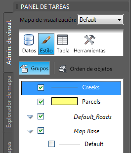

  2. En el Panel de tareas, cambie al Administrador de visualización, si aún no se ha mostrado.
    La ficha Administrador de visualización muestra las capas del mapa actual.
  3. Seleccione la capa Creeks y haga clic en Estilo.
    Haga clic en la capa Creeks y, a continuación, en Estilo.
