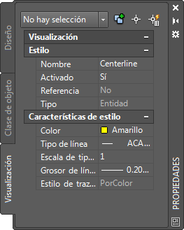

Todas las propiedades del estilo se muestran en la ficha Visualización de la paleta Propiedades, desde donde se pueden ver y modificar.
