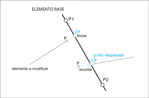

Use la función Forzar/recortar para procesar elementos de línea. Puede recortar o alargar una línea para que su punto final se encuentre exactamente en una línea base. Esta técnica se usa a menudo para crear topologías correctas o para corregir una adquisición de datos inexactos.
Elementos de forzado y recorte
