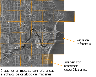

Los archivos ráster (o de imagen) son datos basados en píxeles, como las fotografías digitales, que se pueden utilizar como fondos para los datos de elemento y dibujo. Por ejemplo, puede mostrar una fotografía aérea de una ciudad bajo una capa de calles. Los archivos ráster se catalogan para optimizar el rendimiento. Como parte del proceso de carga, se crea un catálogo ráster.
