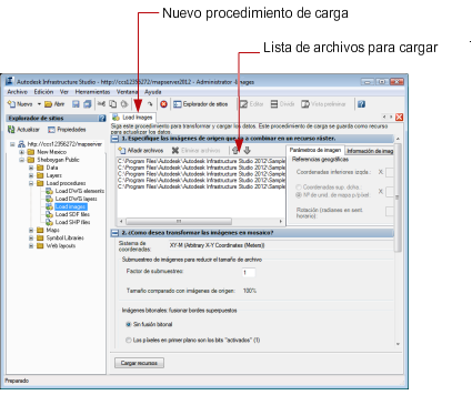

Para cargar archivos de imagen y crear un catálogo
A la derecha del Explorador de sitios se muestra un nuevo procedimiento de carga. Autodesk Infrastructure Studio prepara un archivo de catálogo para las imágenes y le asigna el nombre del primer archivo de imagen.

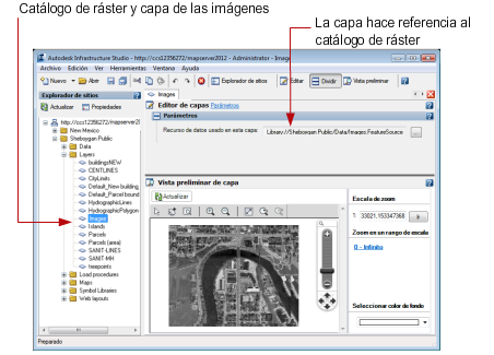

Autodesk Infrastructure Studio convierte las imágenes en un único recurso de catálogo ráster y crea una capa para hacer referencia a él. Se muestran el catálogo ráster y los iconos de capa en el Explorador de sitios.
Se muestra el Editor de capas a la derecha del Explorador de sitios. (Para obtener más información sobre el Editor de capas, consulte Utilización de capas de origen de elemento.)
