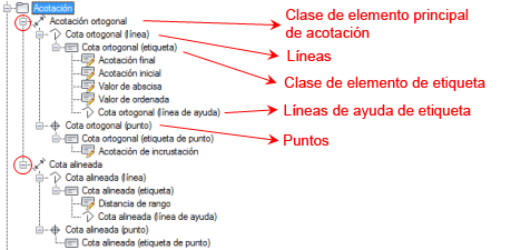

Una acotación consta de varias clases de elemento relacionadas. Cuando se añade la Extensión de acotación a un modelo de sector, se crean las clases de elemento de acotación, como se muestra en la siguiente ilustración. Véase también Configuración del modelo de sector.
Modelo de datos: una clase de elemento de acotación consta de varias clases de elemento relacionadas.
