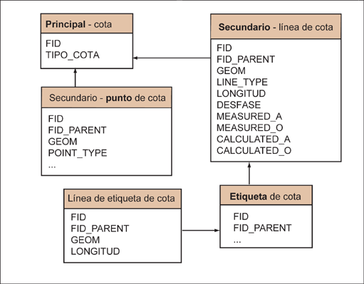

Existen clases de elemento especiales para almacenar acotaciones en la base de datos. Una acotación consta de varias clases de elemento relacionadas. Una clase de elemento de acotación (clase de elemento de atributo principal) tiene relación con varias clases de elemento secundarias que almacenan los componentes geométricos, como los puntos (símbolos) y las líneas, y las etiquetas.
El argumento por defecto Acotación contiene dos clases de elemento de acotación, Acotación alineada y Acotación ortogonal. La acotación usa la acotación calculada o la acotación medida.

Modelo de datos: clases de elemento de acotación. La clase de elemento principal de acotación está relacionada con las clases de elemento de geometría, con Punto de acotación secundario y Línea de acotación secundaria.
