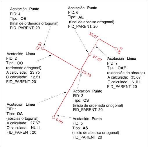

Existen varios tipos de acotaciones ortogonales. Dependiendo del tipo de acotación, el sistema usa los atributos LINE_TYPE y POINT_TYPE para distinguir los puntos y las líneas. En los modelos de visualización, estos atributos se usan para definir el estilo de las capas de acotación.
Por ejemplo, si la abscisa se ha extendido porque hay un punto ortogonal situado tras el punto final de la abscisa, la línea es de tipo OAE y solo admite el estilo de línea a trazos.
Modelo de datos: componentes de una cota ortogonal.
Una acotación ortogonal se compone de puntos y líneas, como se muestra en la siguiente tabla.

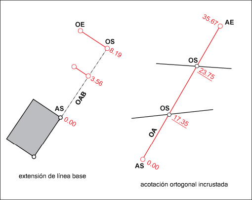

OE = Línea base de extensión ortogonal |
Acotación ortogonal basada en la extensión de una línea base. Por ejemplo, use el segmento de un edificio como abscisa. Se compone de:
Las acotaciones OC y OE admiten acotación de elementos incrustados. Un elemento incrustado es una línea que se interseca con la abscisa ortogonal. El punto de intersección se puede incrustar como cualquier otro punto ortogonal.
Componentes de una acotación de línea base ortogonal y una acotación incrustada.
