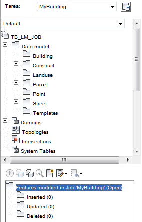

Utilice el Explorador de tareas para ver y procesar todas las modificaciones de una tarea. El Explorador de tareas agrupa los elementos de la siguiente forma:
Para iniciar el Explorador de tareas
