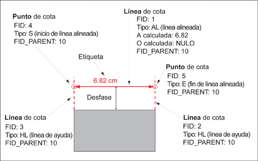

Existen varios tipos de acotación alineada. Dependiendo del tipo de acotación, el sistema usa los atributos LINE_TYPE y POINT_TYPE para distinguir los puntos y las líneas. En los modelos de visualización, estos atributos se usan para definir el estilo de las capas de acotación.
Modelo de datos: componentes de una cota alineada.
Una acotación alineada se compone de puntos y líneas, como se muestra en la siguiente tabla.
Tipo de acotación alineada |
Descripción |
AC = Alineada completa |
Acotación alineada por defecto que incluye líneas y etiquetas. Se compone de:
AA = Solo abscisa alineada |
Acotación alineada en la que solo se dibuja la abscisa y no se dibujan líneas de ordenadas. Se compone de:
Solo texto alineado |
Acotación alineada en la que solo se dibuja la etiqueta, sin abscisa ni líneas de ordenadas. Por ejemplo, para visualizar la longitud del segmento de un edificio en el dibujo sin usar líneas. Se compone de:
En las opciones del modelo de sector se puede especificar un valor de desfase constante. Véase Para definir las opciones COGO y acotación
