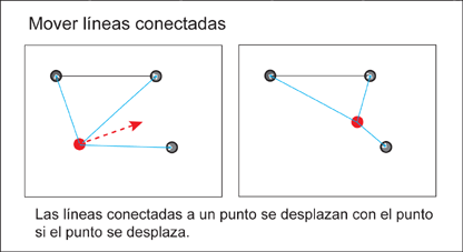

El grupo de reglas MoveConnectedLines desplaza las líneas conectadas a un punto cuando éste se mueve. Esto se hace para que la línea y el punto permanezcan conectados.
El grupo de reglas se aplica a clases de elemento de punto de suministro.
