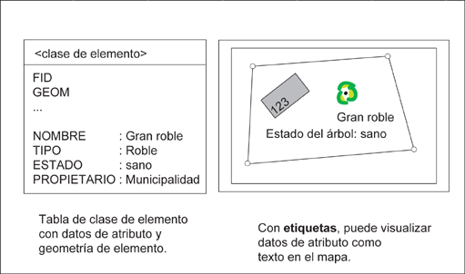

Modelo de datos: las etiquetas muestran los datos de atributo como texto.
Ejemplo: la clase de elemento de etiqueta TREE_TBL contiene texto que muestra especies de árboles y su vitalidad. La clase de elemento principal que almacena los datos de atributo es ÁRBOLES.
Modelo de datos: relaciones entre la tabla de elemento y la clase de elemento de etiqueta. El atributo en sí (nombre del árbol = Gran roble) se guarda con el elemento. Genere etiquetas para mostrar este valor como texto en gráficos.
