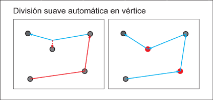

El grupo de reglas AutoSoftSplitAtVertex divide una línea en el vértice cuando se sitúa en el mismo lugar que un punto de suministro. En función de los datos del usuario y de los casos de uso, este grupo de reglas se puede activar opcionalmente.
El grupo de reglas se aplica a clases de elemento de línea de suministro.
