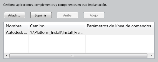

  2. Al crear una implantación, al final de la lista de productos del instalador, haga clic en la opción para incluir software adicional.
    Se muestra una tabla en la que administrar el software adicional.
  3. Encima de la tabla, haga clic en Añadir, busque la ubicación del archivo y, a continuación, haga clic en un archivo.
    El nombre y la ruta de archivo se añaden a la tabla de administración. Repita este paso para añadir más archivos. Los botones para suprimir archivos y desplazarlos hacia arriba o hacia abajo en la lista se activan cuando la tabla contiene al menos dos archivos. Las barras de desplazamiento horizontal y vertical se añaden cuando la tabla se extiende más allá de la ventana.
  4. Una vez añadidos todos los archivos, haga clic en el cuadro Incluir software adicional para ocultar la tabla.
