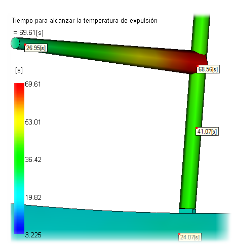

En esta tarea revisará los resultados del tiempo para alcanzar la temperatura de expulsión, lo que se conoce normalmente como el tiempo de refrigeración.
Haga clic en Tiempo para alcanzar la temperatura de expulsión en la lista Tareas del estudio.
Haga clic en para animar los resultados.
Rote, encuadre y aplique zoom según sea necesario para ver los resultados.
El tiempo de refrigeración de la base del bebedero es de casi tres veces el de la pieza y puede controlar el tiempo del ciclo. Los canales tienen un tiempo de refrigeración que dura aproximadamente el doble que el de la pieza.
