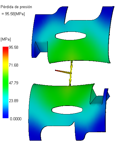

En esta tarea revisará los resultados de la presión de inyección.
Haga clic en Presión de inyección en la lista Tareas del estudio.
Haga clic en para animar los resultados.
Rote, encuadre y aplique zoom según sea necesario para ver los resultados.
Acerca de 1/3 de la presión para llenar el molde se encuentra en el sistema de canales. Si el modelo incluye un sistema de canales, la presión de inyección es mejor si es inferior a aproximadamente el 75 % de la presión de la máquina de moldeado. Si no sabe qué máquina específica se va a utilizar, puede asumir que la capacidad de presión de la máquina será de 140 MPa, que es un enfoque conservador. Limitar la presión de inyección a 100 MPa es una buena referencia que puede seguir. Esta herramienta está ajustada justo por debajo de esta cantidad.
