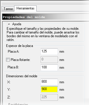

En esta tarea definirá el tamaño del molde. El espesor de la placa "A" determina la longitud del bebedero.
Haga clic en .
Escriba 125 mm para el espesor de la placa A.
Escriba 100 mm para el espesor de la placa B.
Escriba 800 mm para la dimensión X del molde.
Escriba 900 mm para la dimensión Y del molde.
Haga clic en Aceptar.
