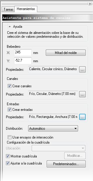

En esta tarea creará un sistema de canales mediante el Asistente para canales.
Haga clic en .
Haga clic en Mitad del molde.

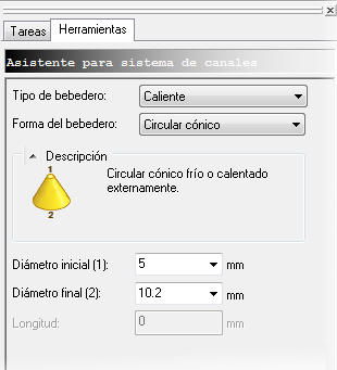

Haga clic en Propiedades del bebedero, puntos suspensivos.
Asegúrese de que el tipo de bebedero es Frío.
Asegúrese de que la forma del bebedero es Circular cónico.
Escriba 5 mm como Diámetro inicial (1).
Escriba 10.2 mm como Diámetro final (2).
Haga clic en Aceptar.

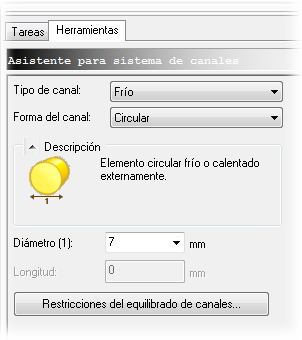

Haga clic en Propiedades del canal, puntos suspensivos.
Asegúrese de que el tipo de canal es Frío.
Asegúrese de que la forma del canal es Circular.
Escriba 7 mm como Diámetro (1).

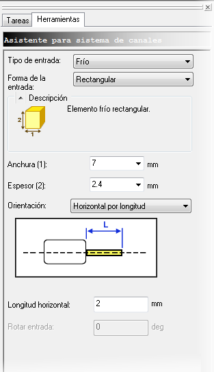

Haga clic en Propiedades de entradas, puntos suspensivos.
Asegúrese de que el tipo de entrada es Frío.
Asegúrese de que la forma de la entrada es Rectangular.
Escriba 7 mm como Anchura (1).
Escriba 2.4 como Espesor (2).
Asegúrese de que la orientación es Horizontal por longitud.
Escriba 2 mm como Longitud horizontal.
Asegúrese de que la distribución es Automática.
