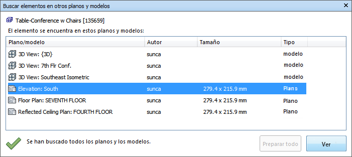

Buscar elementos en otros planos y modelos es una ventana anclable que permite buscar un objeto en todos los planos/modelos preparados del Navegador de proyectos.
El identificador de la parte superior de la ventana indica el objeto seleccionado actualmente en la vista de escena. El tipo de geometría se representa con un icono junto al nombre del objeto. Los iconos son los mismos que los utilizados en la ventana Árbol de selección. Los resultados de la búsqueda se muestran en la lista Planos/modelos y contienen todos los planos o modelos del archivo abierto actualmente donde se ha encontrado el objeto seleccionado. Para ordenar los resultados, haga clic en el encabezado de la columna correspondiente. Esta acción alterna el orden ascendente con el descendente.
