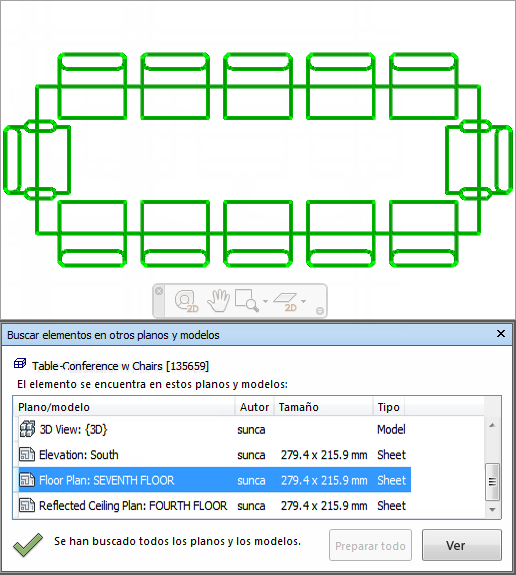

Procedimiento para buscar todos los planos y modelos que contienen el objeto seleccionado
- Haga clic en  en la barra de estado para abrir la ventana Navegador de proyecto. en la barra de estado para abrir la ventana Navegador de proyecto.
- Haga doble clic en el plano o el modelo que contenga el objeto que desee buscar en otros planos y modelos, y selecciónelo en la Vista de escena
- Haga clic con el botón derecho en el objeto y seleccione Buscar elementos en otros planos y modelos en el menú de contextual.
- Si aparece un icono de estado de advertencia  en la ventana Buscar elementos en otros planos y modelos, haga clic en el botón Preparar todo. Cuando todos los planos y modelos estén preparados, aparecerá una lista con todos los planos y modelos que contienen el objeto. en la ventana Buscar elementos en otros planos y modelos, haga clic en el botón Preparar todo. Cuando todos los planos y modelos estén preparados, aparecerá una lista con todos los planos y modelos que contienen el objeto.
- Seleccione el plano o el modelo en la lista y haga clic en Ver para abrirlo. Autodesk Navisworks amplía el objeto seleccionado.
