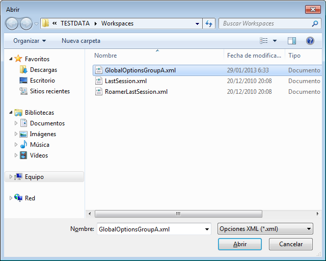

- En el Editor de opciones, haga clic en el botón Importar.
- En el cuadro de diálogo Abrir, vaya a la carpeta que contiene el archivo de configuración, selecciónelo y haga clic en Abrir.
