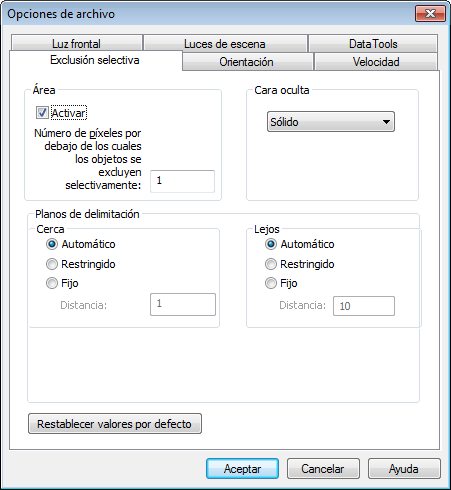

Opciones de archivo
En cada archivo de Autodesk Navisworks (NWF y NWD), puede ajustar el aspecto del modelo y la velocidad de navegación. Las opciones de visualización se almacenan junto con los archivos de Autodesk Navisworks (NWF o NWD) para volver a cargarse cada vez que abran dichos archivos.
