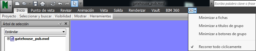

Para cambiar el tamaño de la cinta de opciones
Hay dos botones a la derecha de las fichas de la cinta de opciones, que permiten alternar las opciones de la cinta y minimizarlas.
  1. En la barra de la cinta de opciones, haga clic en la flecha desplegable .
  2. Seleccione uno de los cuatro estados de minimización de la cinta:
    • Minimizar a fichas: se minimiza la cinta de opciones de modo que solamente se muestran los títulos de las fichas.
    • Minimizar a títulos de panel: se minimiza la cinta de opciones de modo que solamente se muestran los títulos de los paneles y las fichas.
    • Minimizar a botones de grupo: se minimiza la cinta de opciones de modo que sólo se muestran los botones de los grupos y las fichas.
    • Recorrer todo cíclicamente: Recorre los cuatro estados de la cinta de opciones en el siguiente orden: cinta completa, minimizada a botones de grupo, minimizada a títulos de grupo y minimizada a fichas.
