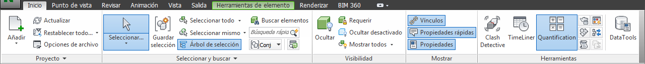

La cinta de opciones es una paleta que muestra herramientas y controles basados en tareas.

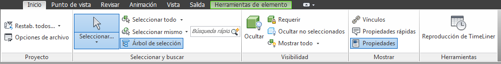

La cinta de opciones está dividida en dos fichas, cada una de las cuales permite realizar una actividad específica. En cada ficha, las herramientas están agrupadas en una serie de paneles basados en tareas. Algunas de las fichas son contextuales. Al ejecutar algunos comandos, aparece una ficha contextual de la cinta de opciones especial en vez de una barra de herramientas o un cuadro de diálogo. Por ejemplo, cuando empiece a seleccionar elementos en la Vista de escena, aparecerá la ficha Herramientas de elemento, que hasta el momento estaba oculta. Si no se selecciona nada, la ficha vuelve a quedar oculta.
La cinta de opciones se puede personalizar según sus necesidades de los modos siguientes:
Puede utilizar paneles flotantes. Si saca un panel de una ficha de la cinta de opciones y lo desplaza a un área distinta de la ventana de la aplicación, el panel flotará donde lo coloque. El panel flotante permanece abierto hasta que lo lleve de nuevo a la cinta de opciones, aunque cambie de fichas de la cinta de opciones.
