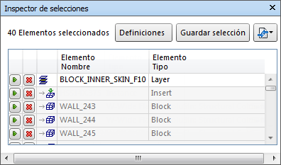

El Inspector de selecciones es una ventana anclable, que muestra una lista de todos los objetos seleccionados y las propiedades rápidas asociados a dichos objetos.
Puede inspeccionar una selección desde el Árbol de selección o la Vista de escena. Si lo prefiere, elija un Conjunto de selección o un Conjunto de búsqueda. A continuación, puede aplicar el zoom a la selección para que se muestre en el modelo, o bien modificarlo anulando la selección de objetos y añadiendo las definiciones de propiedad.
Al guardar una selección, esta aparece en la ventana Conjuntos. A continuación, puede cambiar el nombre al conjunto de selección. Consulte la Ventana conjuntos para obtener más detalles.
Todos los objetos visibles en la ventana del Inspector de selecciones pueden exportarse a un archivo CSV. Debe anular la selección de los objetos si desea excluirlos del archivo exportado.
