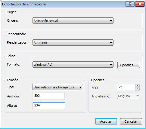

Para exportar una animación a un archivo AVI o a una secuencia de archivos de imágenes
- Haga clic en la ficha Animación grupo  Exportar Exportar Exportar animación Exportar animación . .Se abre el cuadro de diálogo Exportación de animaciones.
- Para exportar la animación de punto de vista seleccionada en ese momento, haga clic en Animación actual en el cuadro Origen. Para exportar la animación objeto seleccionada en ese momento, haga clic en Escena actual de Animator en el cuadro Origen.  Para exportar una secuencia de TimeLiner, seleccione Simulación de TimeLiner en el cuadro Origen.
- Defina el resto de campos del cuadro de diálogo Exportación de animaciones y haga clic en Aceptar. Para obtener más información, véase Cuadro de diálogo Exportación de animaciones.
- En el cuadro de diálogo Guardar como, escriba el nuevo nombre del archivo y la ubicación, si desea unos valores distintos a los que sugiere el programa.
- Haga clic en Guardar.
