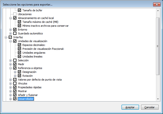

- En el cuadro de diálogo Seleccione las opciones para exportar, marque las casillas de todas las opciones que desea exportar(o "serializar"). Las opciones que aparecen atenuadas no se pueden exportar.
 Consejo: Para marcar o desmarcar todas las opciones de una determinada categoría, utilice las casillas de nivel superior. Por ejemplo, si selecciona la casilla General, todas las opciones de este nodo quedan marcadas automáticamente.
- Haga clic en Aceptar para exportar la configuración seleccionada.

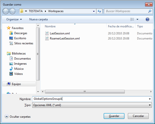

- En el cuadro de diálogo Guardar como, escriba el nombre del archivo de configuración. Puede seleccionar el nombre de un archivo de configuración existente si desea sobrescribirlo con la configuración modificada.
- Haga clic en Guardar.
