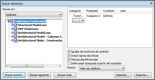

La ventana Buscar elementos es una ventana anclable que permite buscar elementos con una propiedad o una combinación de propiedades en común.
El panel izquierdo contiene el Árbol de selección para búsquedas con una lista desplegable en la parte superior que le permite seleccionar el nivel de detalle para iniciar la búsqueda de elementos; puede tratarse de un archivo, una capa, un ejemplar, un conjunto de selección, etc.
Las opciones de la lista desplegable son las mismas que en la ventana Árbol de selección:
El panel de la derecha permite agregar las sentencias (o condiciones) de búsqueda. Y los botones permiten buscar los elementos pertinentes en la escena. así como importar y exportar los parámetros de búsqueda como archivos XML.
Una sentencia de búsqueda contiene una propiedad (una combinación de nombre de categoría y nombre de propiedad), un operador de condición y un valor que se contrastará con la propiedad seleccionada. Por ejemplo, puede buscar un Material que ContieneCromo.
Por defecto, se buscan todos los elementos que coinciden con los criterios de la sentencia (por ejemplo, todos los objetos que utilizar el material cromo). También puede negar una sentencia y, en ese caso, se buscan todos los elementos que no coinciden con los criterios de la sentencia (por ejemplo, todos los objetos que no utilizan el material cromo).
