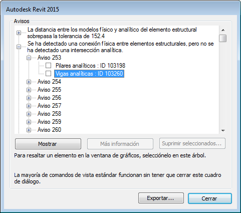

  1. Haga clic en la ficha Analizargrupo Herramientas de modelo analítico Comprobaciones de coherencia.
  2. Cuando vea el mensaje acerca del uso de los criterios de comprobación en el cuadro de diálogo Configuración estructural para evaluar el modelo, haga clic en Aceptar.
  3. Examine los avisos y efectúe los cambios necesarios en el diseño.
    Advertencia de ejemplo: el elemento analítico sin parámetros de estructura
    Vista del elemento analítico sin parámetros de estructura
