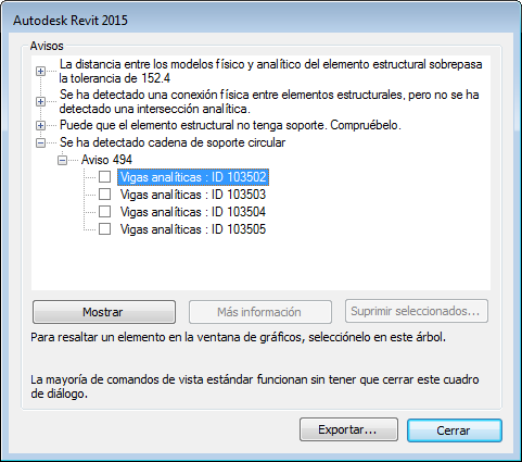

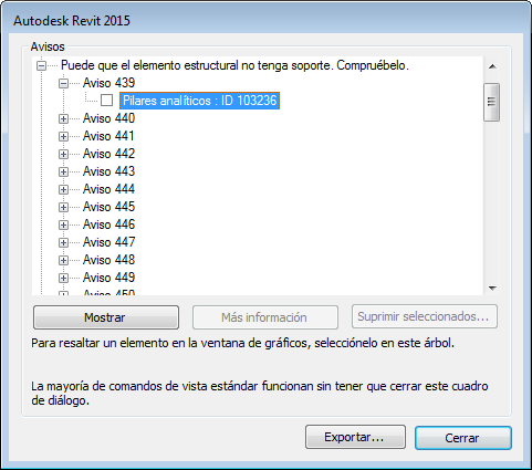

    Advertencia de elemento sin soporte
    Vista de elemento sin soporte
    Advertencia de cadena de soporte circular
    Vista de cadena de soporte circular
