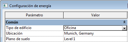

| 4. |
Especifique el tipo de edificio y la ubicación
Haga clic en la ficha Analizar grupo Análisis energético Configuración de energía. En el cuadro de diálogoConfiguración de energía:

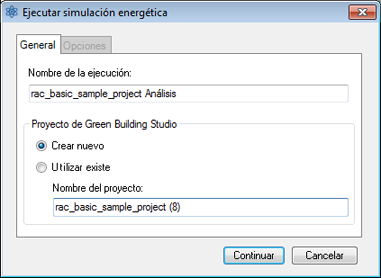

| 7. |
Asigne un nombre a la ejecución de la simulación y especifique el proyecto de Green Building Studio.
En el cuadro de diálogo Ejecutar simulación energética, especifique un nombre para la ejecución de la simulación y, a continuación, elija si desea utilizar un proyecto existente de Green Building Studio o prefiere crear uno nuevo. A continuación, haga clic en Continuar. |
