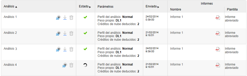

Los resultados también están disponibles como informes de análisis predefinidos en el sitio web de Autodesk® 360 Structural Analysis. Puede verlos en formato HTML o PDF. También los puede descargar y guardar localmente.
Para ver un informe del sitio web
  1. Seleccione el modelo.
    La página del modelo se abre y muestra todos los análisis realizados en el modelo.
  2. Busque la fila que contiene el análisis seleccionado y, a continuación, haga clic en el vínculo del informe (en formato HTML) o haga clic en el icono de PDF.
