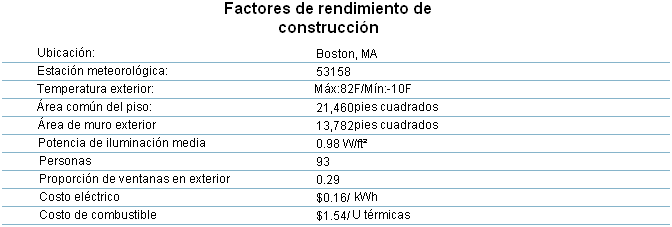

Factores de rendimiento de construcción
Al revisar un análisis energético en el cuadro de diálogo Resultados y comparación, esta tabla resume los principales factores que afectan al consumo de energía del modelo analizado.

Ubicación
La ubicación del proyecto, especificada en el cuadro de diálogo Ubicación, clima y emplazamiento (accesible desde el cuadro de diálogo Configuración de energía).
Estación meteorológica
La estación meteorológica que utilizar en este proyecto, especificada en el cuadro de diálogo Ubicación, clima y emplazamiento (accesible desde el cuadro de diálogo Configuración de energía).
Para obtener un diseño con emisión neutra de carbono es preciso conocer a fondo los datos meteorológicos para la ubicación del proyecto. Autodesk proporciona un año completo de datos climáticos hora por hora, entre ellos: temperatura seca, temperatura de punto de condensación, humedad relativa, velocidad y dirección del viento, radiación normal directa, radiación horizontal global y difusa e índice total de cielo cubierto.
Muchas áreas de Estados Unidos tienen microclimas que pueden presentar marcadas diferencias con las estaciones meteorológicas más próximas (normalmente ubicadas en aeropuertos). Autodesk proporciona estaciones meteorológicas virtuales situadas como máximo a 14 km (8,8 millas) de una ubicación de proyecto.
La investigación climática de un proceso de diseño debería incluir como mínimo estudios de temperatura seca, humedad y vientos predominantes en los que basar las estrategias de ventilación natural.
Temperatura exterior
Las temperaturas máximas y mínimas en la ubicación del proyecto.
Área común del piso
El área de suelo bruta del modelo analizado.
Área de muro exterior
El valor de área de muro neto (área de muro bruta menos huecos) del modelo analizado.
Para casas unifamiliares, las cargas de calefacción y refrigeración suelen depender del efecto de la meteorología en el envolvente del edificio. Las cargas internas (iluminación, personas y equipamiento) tienen un impacto similar.
En proyectos comerciales, las cargas de calefacción y refrigeración dependen de incrementos internos (calor emitido por personas, iluminación y equipamiento) y por el envolvente del edificio. En función del tipo de edificio y la proporción de ventanas en el exterior, las cargas de climatización pueden depender del tiempo en mayor o menor medida.
Potencia de iluminación media
El promedio de vatios de electricidad de iluminación por área de espacio interior con aire acondicionado en todo el edificio.
El valor por defecto aplicado al analizar el modelo se basa en los requisitos de eficiencia mínimos para el código de energía ASHRAE 90.1. El valor por defecto varía según el tipo de edificio (por ejemplo, escuelas o establecimientos comerciales).
Personas
El valor de densidad de ocupación por defecto basado en el estándar ASHRAE 62 de ventilación y calidad de aire interno aceptable.
La densidad de ocupación (número de personas por área de espacio ocupado) influye de dos formas en el uso de energía del modelo analizado:
Proporción de ventanas en exterior
Proporción de área cubierta por ventanas con relación al área de muro bruta.
Para obtener más información, consulte Porcentaje de cristalera de destino.
Costo eléctrico
Se expresa en dólares por kilovatio-hora (kWh). Las tarifas pueden basarse en promedios nacionales, de estado o de territorio. El análisis utiliza tarifas planas, sin tener en cuenta la hora de uso, ya que ello complicaría las operaciones para diversas regiones y tamaños de edificios.
Costo de combustible
Se expresa en dólares por unidad térmica. Los costos pueden basarse en promedios nacionales, de estado o de territorio.
