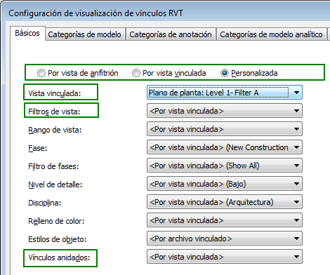

Acerca del uso de filtros de vista para modelos vinculados
Para controlar el uso de filtros para los modelos vinculados en una vista, utilice los parámetros de configuración del cuadro de diálogo Configuración de visualización de vínculos RVT.
Parámetro Descripción
Por vista de anfitrión Aplica el filtro (y otros parámetros de visibilidad/gráficos) de la vista de anfitrión a elementos en el modelo anfitrión, el modelo vinculado y cualquier modelo anidado.
Nota: Si la configuración de visualización para un vínculo se define como Por vista de anfitrión y exporta vistas a DWG o DXF, el vínculo se considera una modificación. Para asegurarse de que los colores y otros parámetros de visualización de gráficos para el vínculo se conservan en el archivo exportado, en el cuadro de diálogo Modificar configuración de exportación DWG/DXF (ficha Capas), seleccione "Exportar todas las propiedades PORCAPA pero sin exportar modificaciones". Consulte Modificar el mapeado de capas para la exportación DWG/DXF.
Por vista vinculada Aplica el filtro (y otros parámetros de visibilidad/gráficos) de la vista de anfitrión sólo al modelo anfitrión. El modelo vinculado anidado y los posibles modelos anidados se muestran según la configuración de la vista vinculada especificada.
Personalizada Permite personalizar en mayor medida la configuración de visibilidad y gráficos de modelos vinculados y modelos anidados en la vista de anfitrión.
Vista vinculada Disponible sólo para la configuración Personalizada o Por vista vinculada. Especifica la vista del modelo vinculado cuya configuración se utilizará para mostrar el modelo vinculado (y modelos anidados, a menos que otros parámetros indiquen lo contrario) en la vista de anfitrión.
Filtros de vista Disponible sólo para Personalizada. Especifica si el modelo vinculado se muestra con el filtro aplicado a la vista vinculada o la vista de anfitrión. No controla la visualización de modelos anidados.
Vínculos anidados Disponible sólo para Personalizada. Especifica cómo se muestran los modelos vinculados anidados en la vista de anfitrión.
