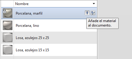

Para añadir un material al proyecto actual, localice el material en una biblioteca existente y utilice uno de estos métodos:
 Añadir a
 Materiales de documento.
 situado a la derecha del material.
Para copiar un material en una biblioteca, utilice uno de estos métodos:
 Añadir
 <Nombre de la biblioteca>. Si copia un material en una biblioteca en la que ya existe otro material con el mismo nombre, se le preguntará si desea sobrescribir la versión existente en la ubicación de destino o si desea conservar ambos materiales. Si elige conservar ambos materiales, al nombre del material que se está copiando se le añade un número, por ejemplo, Porcelana, Marfil(2).
