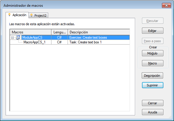

- En el Administrador de macros, seleccione la ficha Aplicación (para macros de nivel de aplicación) o una ficha de proyecto (para macros de nivel de documento) en que colocar la macro.
- En la sección Crear del cuadro de diálogo Administrador de macros, haga clic en Macro.

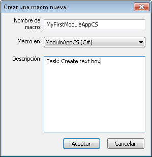

Se abre el cuadro de diálogo Crear una macro nueva.
- Introduzca los siguientes datos:
- Escriba un nombre en el campo Nombre de macro.
- Seleccione un módulo principal en la lista de macros. El lenguaje del módulo principal determinará el lenguaje de la macro.
- (Opcional) Añada una breve descripción de la macro en el campo Descripción.
- Haga clic en Aceptar.
