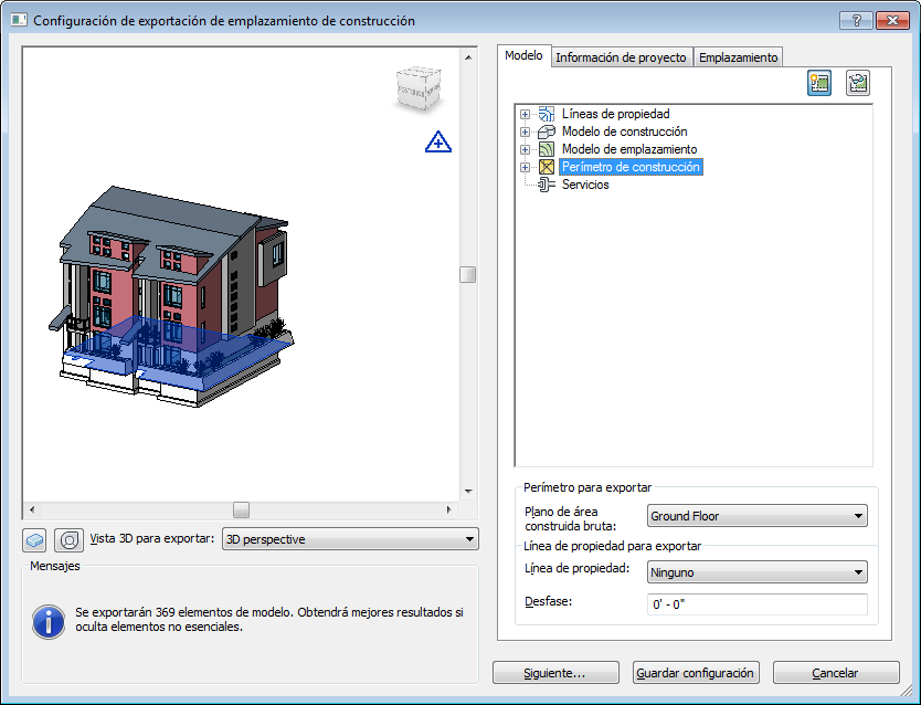

Compruebe la configuración del cuadro de diálogo Configuración de exportación de emplazamiento de construcción antes de exportar el emplazamiento de construcción.
Use el panel izquierdo para ver el modelo 3D que se exportará. Revit exporta al archivo ADSK todo lo visible en el panel de vista previa.
En Mensajes aparece el número de elementos del modelo que se van a exportar. Si se trata de un número elevado, intente simplificar la vista antes de exportarla. Consulte Simplificar el modelo.
Utilice (Estilo visual), (SteeringWheels) y (ViewCube) para ver y recorrer el emplazamiento de construcción en el panel de vista previa. Consulte Especificar un estilo visual y Acerca de SteeringWheels. Utilice el menú desplegable Vista 3D para exportar para seleccionar la vista 3D que desee exportar al archivo ADSK.
La primera vez que se abra el cuadro de diálogo Configuración de exportación de emplazamiento de construcción, en el panel de vista previa se mostrará por defecto la vista 3D activa. Si la vista activa no es una vista 3D, se mostrará la primera vista 3D de la lista Vista 3D para exportar. Al hacer clic en Siguiente o Guardar configuración se guarda la configuración del cuadro de diálogo por lo que, la próxima vez que se abra el cuadro de diálogo, tendrá la misma configuración.
El panel derecho tiene las siguientes fichas que permiten examinar y revisar los elementos del modelo en el panel de vista previa.
Cuando tenga la configuración requerida, haga clic en Siguiente para exportar el emplazamiento de construcción al archivo ADSK.
