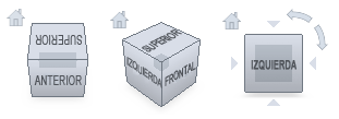

Utilice la herramienta de navegación ViewCube para obtener una indicación visual de la orientación actual de un modelo. También puede utilizar la herramienta ViewCube para ajustar el punto de vista del modelo.
La herramienta ViewCube es una interfaz persistente que funciona mediante clics y arrastre y permite alternar entre las vistas estándar e isométricas del modelo. ViewCube aparece en una de las esquinas de la ventana, sobre el modelo en estado inactivo. Esta herramienta es una guía visual alrededor del punto de vista actual del modelo a medida que se producen cambios en la vista. ViewCube se activa al colocar el cursor encima. Puede hacer clic en esta herramienta o arrastrarla, cambiar a una de las vistas predefinidas disponibles, hacer rodar la vista actual o cambiar la vista Inicio del modelo.
ViewCube aparece en uno de dos estados: inactivo o activo. Cuando la herramienta ViewCube se encuentra inactiva, aparece parcialmente trasparente por defecto, para que no oculte la vista del modelo. Cuando se encuentra activa, aparece opaca y puede ocultar la vista de los objetos en la vista actual del modelo.
Además de controlar el nivel de opacidad de ViewCube en estado inactivo, también puede controlar las siguientes propiedades para esta herramienta:

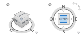

La brújula aparece bajo la herramienta ViewCube e indica en qué dirección se ha definido el Norte del modelo. Puede hacer clic en una letra de punto cardinal en la brújula para girar el modelo, o hacer clic y arrastrar una de dichas letras o el anillo de la brújula para girar el modelo de forma interactiva sobre el punto de pivote.
