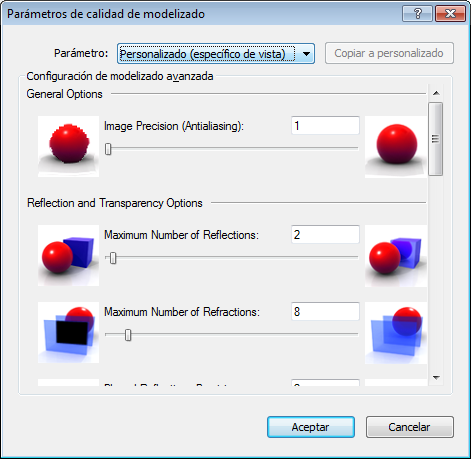

Definir una calidad de renderización personalizada
  1. En el cuadro de diálogo Renderización, en Calidad, para Configuración, seleccione Editar.
    Aparece el cuadro de diálogo Parámetros de calidad de renderización.
  2. En Configuración, seleccione la configuración predefinida que se va a usar como punto inicial para la configuración personalizada y haga clic en Copiar a personalizado.
  3. En configuración de renderización avanzada, especifique los valores de parámetros deseados.
    Consulte Configuración de calidad de renderización.
  4. Haga clic en Aceptar.
  5. Configure otros parámetros de renderización.
